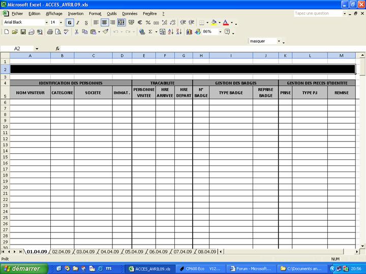

voilà je travaille à la sécurité d’un site agroalimentaire. Aujourd’hui nous saisissons l’entrée de chaque personne via un fichier Excel dont voici une capture :
A noter que lorsqu’on saisi un numéro de badge ou la mention « oui » dans la colone « prise » s’inscrit automatiquement dans les colonnes « reprise badge » et « remise » la mention « non » que l’on remplace par « oui » quand la personne redonne son badge et reprend sa pièce d’identité.
Ce fichier est bien mais je souhaiterais avec votre aide l’améliorer.
Voilà se que je voudrais faire :
  • Pour les Poid Lourd nous ne donnons pas de badge ni ne prennons de pièce d’identité. Il faut alors à chaque fois saisir la mention « non » dans chaque colonne. J’aimerais qu’à chaque fois que l’on tape dans la colonne « catégorie » la mention « PL » que s’incrive la mention « non » dans les colonnes « numero de badge »; « reprise badge »;« prise » et « remise ».
*J’aimerais aussi que lorsque je saisi un numéro de badge dans la colonne « n° badge » la désignation de celui-ci s’inscrive automatiquement dans la colonne type badge.
