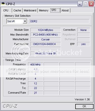

Dans le Bios Settings, j’ai laissé les settings par défaut à "Configure DRAM Timings by SPD" et dans CPUZ, j’ai remarqué que les settings pour le SPD était bel est bien correct:

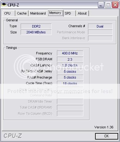

Par contre, dans le tab "Memory" dans CPU-Z les timings sont plus lents:
Et je me demandais est-ce que c’est normal qu’il montre des timings de 5-5-5-18 dans la section "Memory" ? Dois-je changer manuellement les valeurs à 4-4-4-12 pour obtenir les timings réels de ma mémoire?

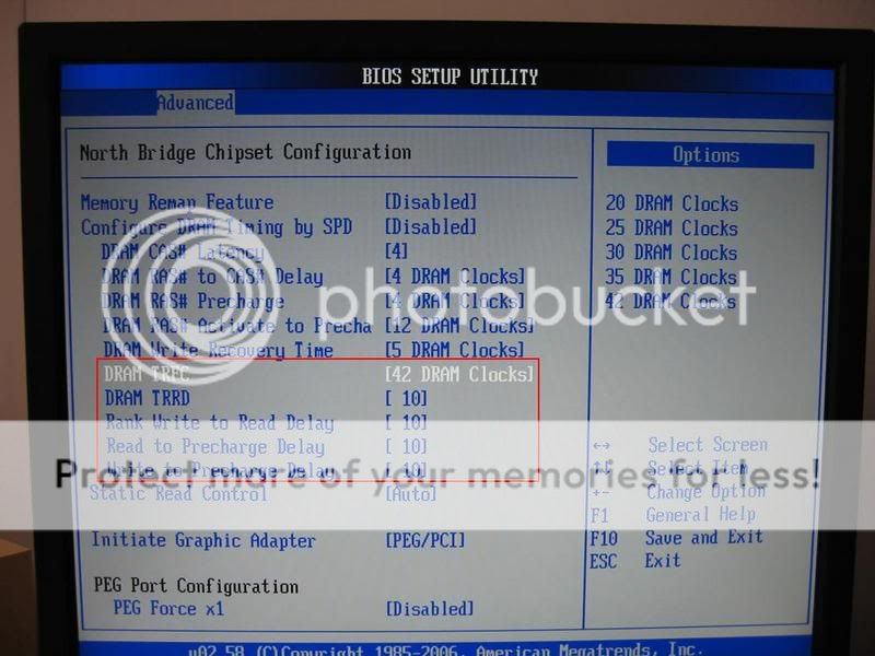

Si je dois changer les valeurs manuellement de ma mémoire (parce que le bios ne lis pas biens les valeurs données par le SPD) quels sont alors la valeur de chaque paramètre que je dois entrer dans le BIOS?
Je n’ai pas de problèmes pour les premières valeurs de la mémoire (4-4-4-12), mais quelles sont les valeurs des autres paramètres à entrer? (Voir la section encadré en rouge dans l’image ci-dessous)

J’ai obtenu une réponse sur un autre forum
La personne m’a dit:
DRAM write recovery time 4
DRAM TRFC 28
DRAM TRRD 2
Rank Write to Read Delay 9
Read to Precharge Delay 4
Write Precharge Delay 10
Sauf que pour DRAM TRFC, je peux seulement augmenter par saut de 5. Donc je me demande si je dois mettre DRAM TRFC à 25 ou 30.
a tu les explications de tel valeurs, ce serait bien instructifs
