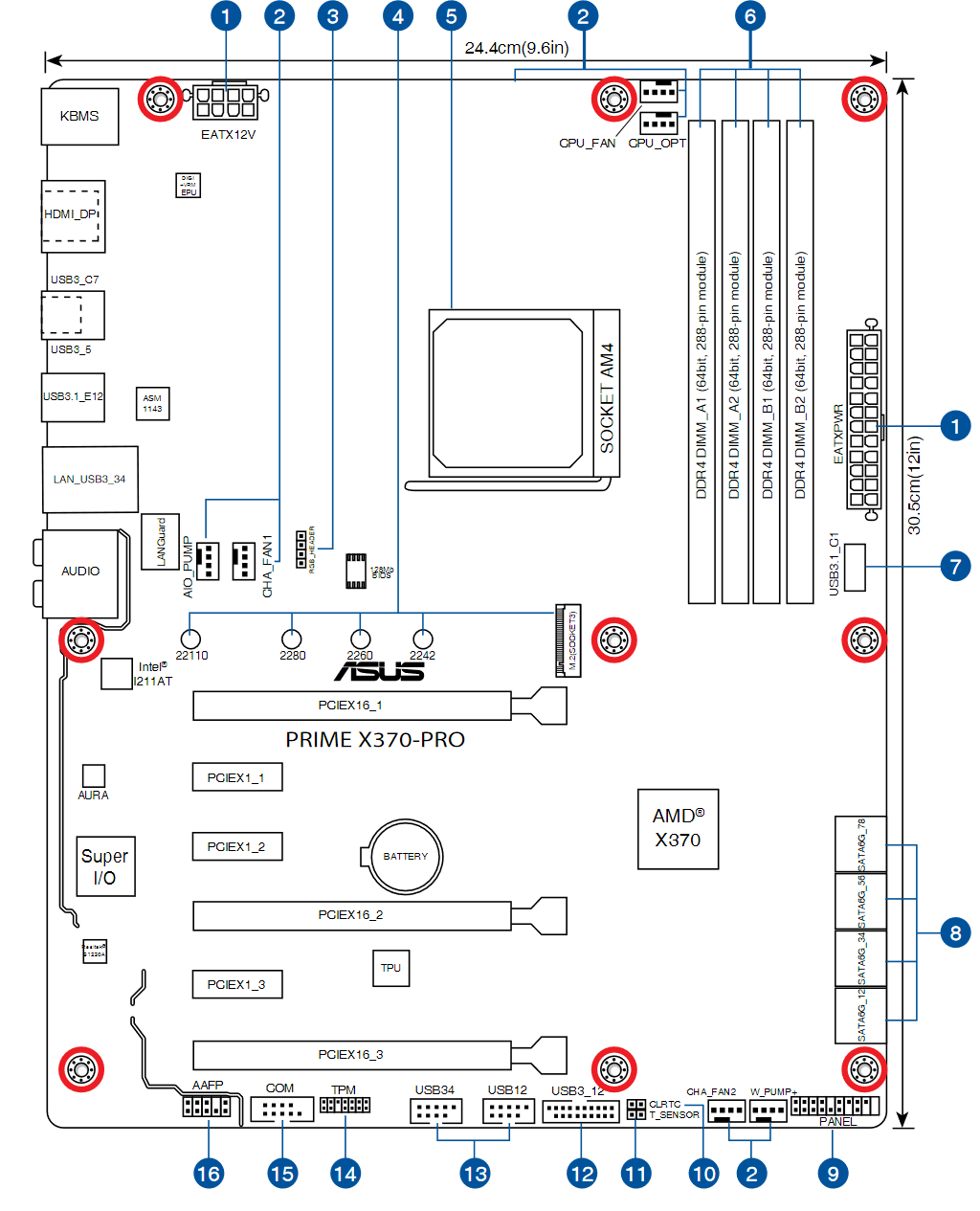

pour que ce soit plus fun je souhaiterais changer un ventilo dans mon pc que voici,
par un ventilo lumineux.
mais le soucis je n’y connais pas grand chose et je ne sais pas quelle ventilo lumineux mettre sur une carte mere asus et ou le brancher.

a priori ta carte mere date du debut de cette vague rgb dans les pc, elle n’a qu’un port 12V pour bande de led rgb 5050
Les commande de ventilateurs rgb sont plus en 5V et pas les même signaux donc ce port n’est pas utilisable.
Il faudra donc un controleur rgb qui se branchera sur un cable d’alimentation sata qu’il faut donc avoir disponible sur ton alimentation

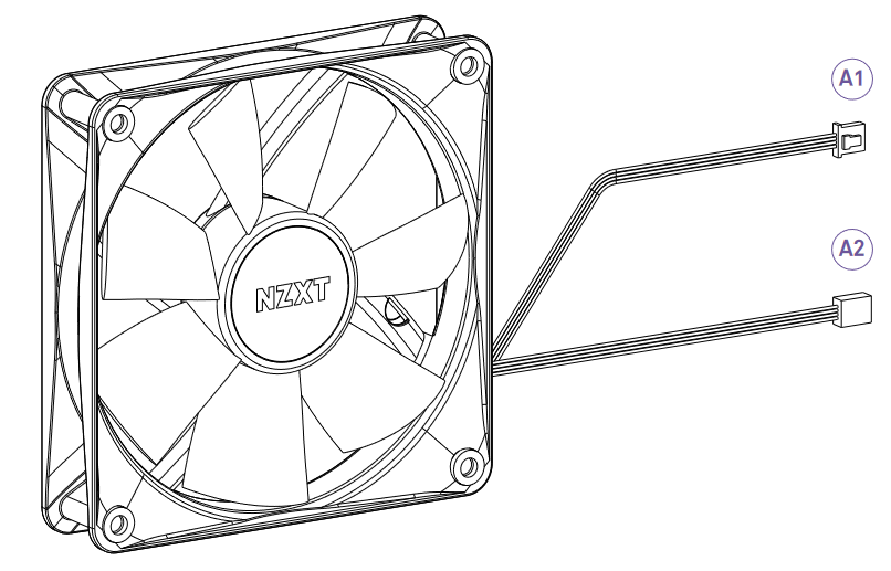

SI on prend l’exemple du nzxt dans son manuel tu as les 2 ports qu’il te faut pour l’utiliser ici
B2 est un port usb interne qu’il faut brancher sur ta carte mere
B3 c’est un cable d’alimentation sata
B2 va sur un des 2 port noté 13 dans le manuel de ta carte mere
Les ventilateurs rgb se brancheront alors :
cable a1 sur un port rgb du controleur rgb
cable A2 sur un port fan de ta carte mere (ceux noté 2 sur le schéma au dessus)
va surement falloir un cable en Y pour brancher 2 ventilateurs sur le même port fan (car coté port disponible cela va surement coincer)
