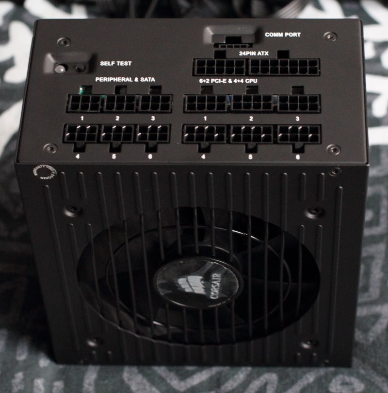

Mon alim Dispose d’un Bouton « self test »,j’ai donc testé^^
Quand aucun câble est branché (sauf le câble secteur bien sûr) : la diode s’allume vert et le ventilo de l’alim tourne
Quand je branche tout : J’entends seulement un léger clic venant de l’inetérieur de l’alim.
Quand tout est branché sauf la petite partie du 24pin de l’alim : Tous les périférique alimenter en direct par l’ailm tourne et s’allume.
http://www.photobyju.fr/clubic/corsair/p_connecteurs.jpg
(mon alim en 760W, Sur le forum)Review : alim corsair ax760i

Si j’ai bien compris, quand le 24 pins est brancher, c’est la ou ça coince.
Chose a tester, c’est de tester la carte mère a « nue », sans rien dessus, même pas le processeur (mais brancher quand meme un ventilo « provisoire » sur la prise cpu_fan, pour éviter que le pc se coupe).
Faire quelques essais, pour voir si un ventilo se met en route a l’allumage (avec le 24 pins et le connecteur eatx 4 voir 8 pins brancher bien sur).
Si ça coince, toujours encore, pour moi c’est la carte mère qui a un soucis.
