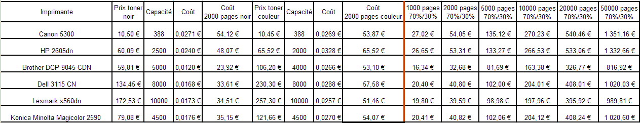

J’ai fait un calcul du coût des consommables :
Un peu moyen mon calcul…mais on voit de suite que la HP 2605dn que j’ai actuellement n’est pas plus économique que notre Canon IP5300 à jet d’encre. Par contre, la Brother est de suite bien plus économique.
