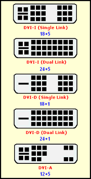

Et on a même droit a un petit schéma :
Donc le prochain qui me sort, le DVI c’est que du numérique … :sarcastic:
Sinon, cette norma a permis de faire évoluer le VGA classique, qui ne pouvait plus vraiment gérer les hautes résolutions (30" Cinema Display de chez Apple)
Pour répondre à tes questions, si ton moniteur offre les 2 mais que le DVI n’est qu’en DVI-A, je ne vois pas l’intérêt de le brancher en DVI. Si ta carte vidéo ne possède que du DVI, cela ne change pas l’intérêt. Fais avec les câbles fournis, un investissement ne sera pas nécessaire pour un gain nul en terme de qualité.

Le DVI-Analogique n’est pas du vrai DVI !
Oups, j’ai lu en diagonale sur Wikipedia…
C’est effectivement un ajout à postériori pour faire en sorte de véhiculer le signal analogique et rendre ainsi le port universel
