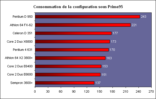

ca comsomme pas tro ces proco là, mais si tu veut te prendre un grosse cg plus tard sachant quelle ne vont pas en étant de plus en plus econome mieux vaut peu etre viser plus haut que 400w en effet

essaie de calculer avec ca :wink:
