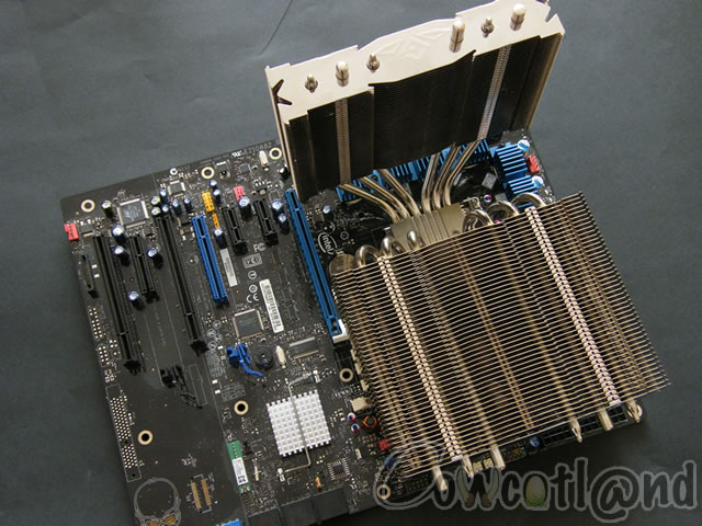

Ma config avec le Thermalright Silver Arrow IB-E:
http://nsa33.casimages.com/img/2014/11/26/141126011249873827.jpg
Si mais souvenirs sont bons à part le Prolimatech Genesis je n’ai jamais entendu parler de ventirad bloquant le port PCI.

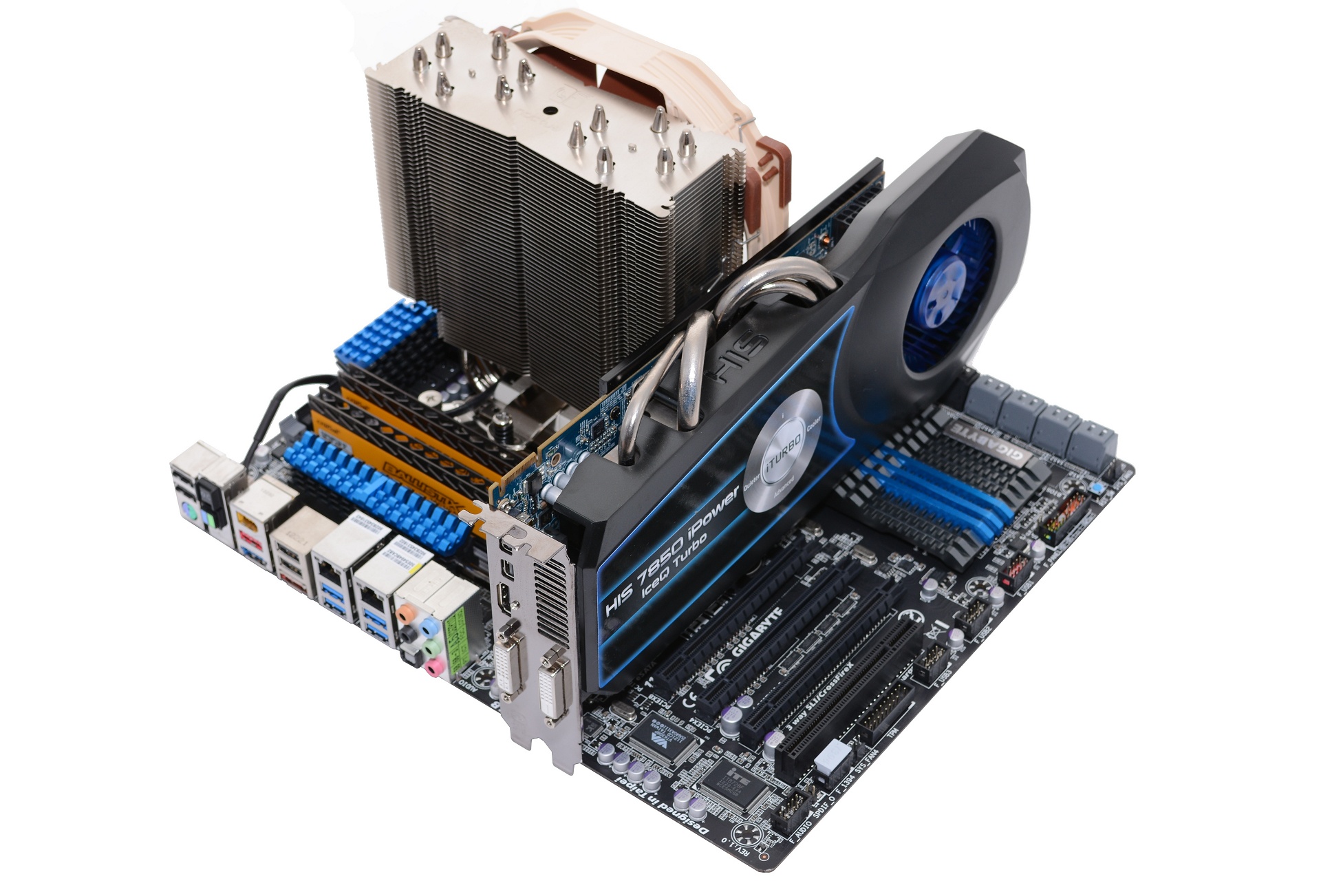

C’est juste que je l’ai vu sur un test du 14S, et que c’est spécifié pour certaines mobo Maximus sur le site de Noctua : www.noctua.at…
Apparemment pour la Ranger ça a l’air d’aller =/
Effectivement mais c’est en position verticale ou sur du mATX.
Oui, mais c’est bien en position normale (donc verticale) que je compte le mettre.

La position « classique » c’est les ventilos soufflant de droite à gauche « Horizontale ».
Si tu le mets dans l’autre sens la CG empêche une aspiration optimale.
