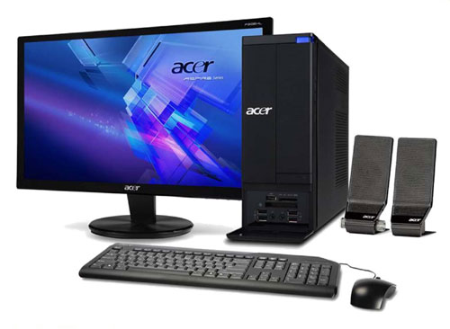

l’ordi il s’agit , du acer aspire X1400-011 c’est une petite tour vraiment compacte que voici
4Go de ram DDR3
chipset graphique Nvidia GeForce 6150 SE Nforce 430
AMD Athlon II x2 220 dual core processor
dimension de la tour :(l x h x p) en mm / 100 x 367,8 x 269,5
il y a t’il une carte graphique adapté a sa tour du moins pour quel puisse jouer au sims 3 ?
budget de 70 euros max

La tour fait 100 mm de large. Faut que la carte graphique rentre…
