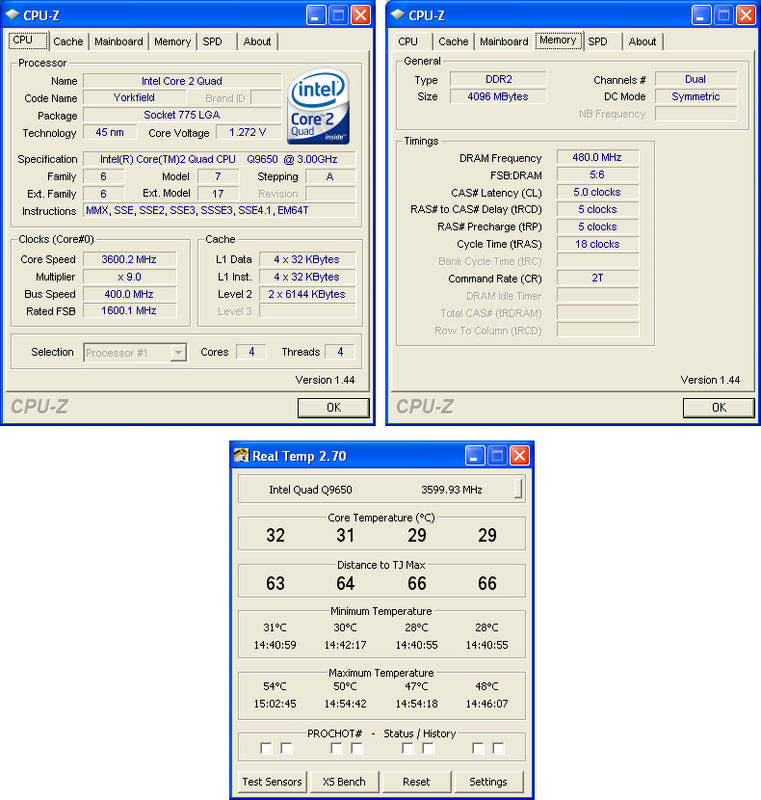

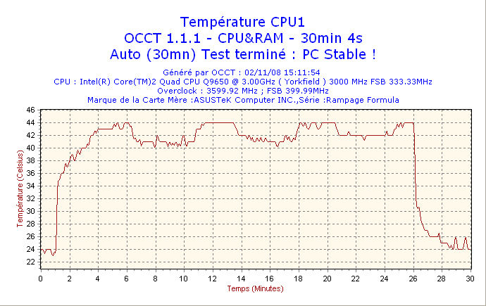

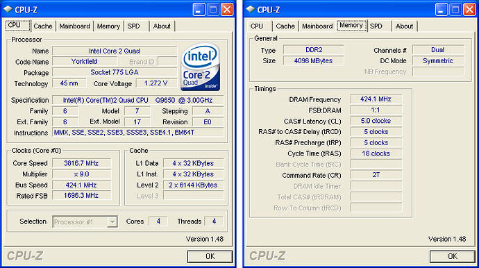

J’ai OC mon Q9650 à 3,6 GHz :
Je voulais savoir si le fait de le monter encore un peu OC ne risquait pas de faire chauffer un peu trop le North Bridge de la carte mère ? Si oui, quelle est la meilleure solution de refroidissement de la carte mère ?

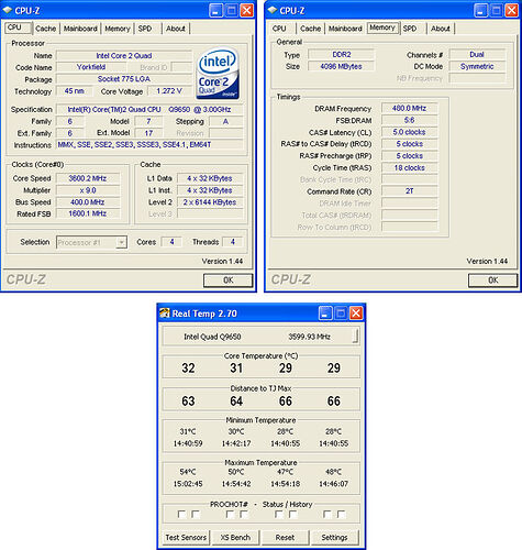

Cependant, en ouvrant Everest pour vérifié les valeurs de sondes, j’ai eu un écran bleu puis reboot :nexath
Maintenant, la DRAM Frequency est repassé à 400 MHz / FSB:RAM 1:1 au lieu de 480 Mhz / FSB:RAM 5:6 :ouch:
bref, j’ai passé le « FSB strap To Northbridge » à 333 MHz et du coup, je suis revenu à DRAM 480 Mhz / FSB:RAM 5:6

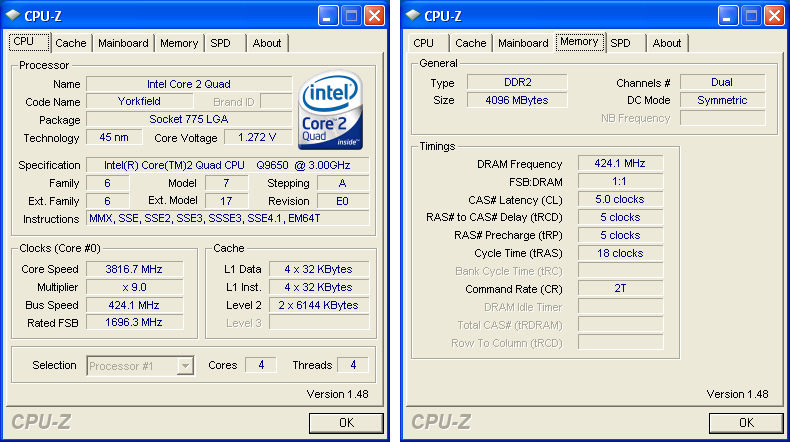

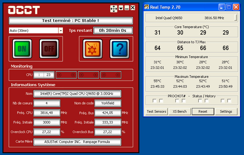

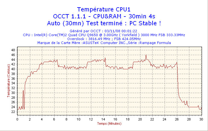

J’ai descendu la tension du nb (1.45 V), j’ai mis le FSB:DRAM à 1:1 et j’ai monté le FSB du proc à 424 MHz x 9 (3,8 GHz) :smiley:
Un petit test OCCT dans la foulée : Idle 30°C - Full 53°C ( je suis bluffé par ce proc :pt1cable: )
Je le teste comme ça pendant une semaine et je le passe à 4GHz ! :bounce:

Score CPU via 3D Mark 06 : 6223 :icon_biggrin:
