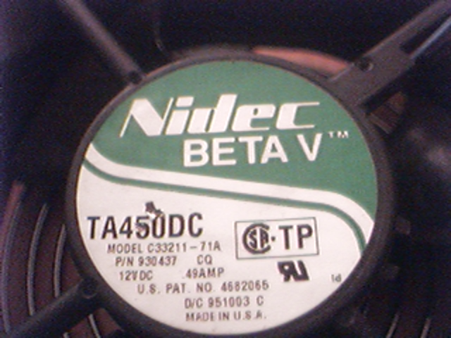

dites j’ai un soucis d’aeration dans mon boitier là alors j’ai reccuperer un ventilo de 120mm d’un vieux serveur compaq pour le mettre en facade…
mais je trouve ses besoins un peu énorme… 12VDC, normal mais 49A ? :ouch:
je trouve ça enorme…
c’est normal ?
49 ampères :fou:
Ca fait presque 600W le bidule :ouch:
Tu aurais une photo de sa plaque?
C’est un défaut, ou bien il y a réellement un point devant le 49AMP? :whistle:
oui je vient de regarder ça à la loupe…
/me court se cacher :smiley:
[:yeoh]
12V 0,49A >>> 5,88W :smiley:
ça correspond mieux… bon maintenant va falloir bricoler pour le brancher, j’ai un fil bleu, un rouge et un noir…
je suppose que le bleu c’est le compte-tour, le noir la masse et le rouge le +12V ?
Très probablement.

Oui, comme la confirmé tbird, le (et comme tu le dis toi meme lithium), le noir c’est la masse, le rouge le plus, et le bleu le compte tour.
D’ailleurs le fil bleu tu n’en a pas besoin pour le fonctionnement du ventilo (si tu veux brancher sur une molex par exemple.). Dans le cas ou tu n’utilise pas ce fil bleu, isole le tout de meme. :slight_smile:
Sinon, 49A => :lol: :whistle: (enfin, ca m’est déja arrivé de mal voir l’intensité sur une plaque d’un appareil ;))
