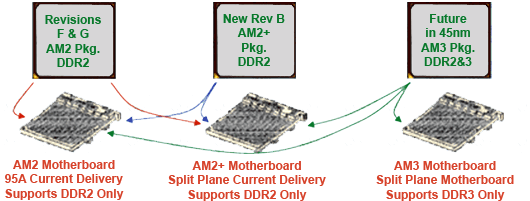

Ma référence est peut être vieille un peu… (2007) Voici sur quoi je m’était basé pour m’imaginer que les Proco AM3 jusqu’aux Phenom II a 4 coeurs pourraient être capable d’aller sur un socket am2:
Notons que presque tous les processeurs que j’ai vu étaient identifiés (AM2+ et AM3) seuls les processeurs a 6 coeurs et les 2 plus puissants Phenom II X4 étaient uniquement identifiés AM3. donc tu as tout a fait raison.

Ça ne fonctionnera pas, c’est une carte mère am2 compatible avec les processeurs am2+ en plus c’est une carte mère bas de gamme, donc tu sera limité au niveau TDP. Le plus gros processeur que tu peux mettre c’est un phenom X4 9450
En gros, le truc de la rétro-compatibilité:
http://media.materiel.net/live/81081.jpg
