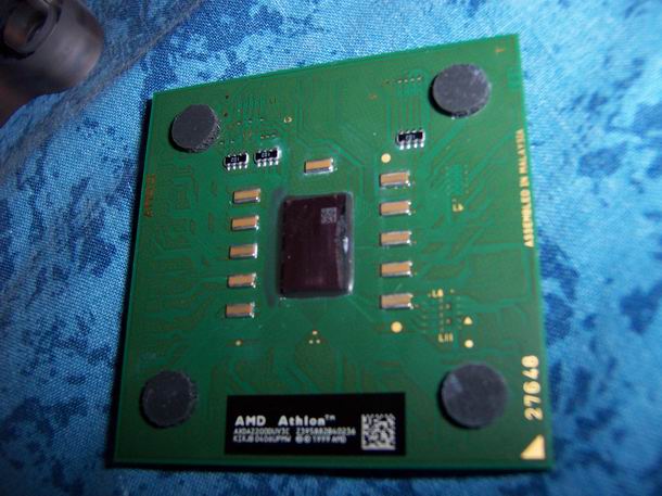

Retire le ventirad est regarde la surface de ton proco!
Un processeur cramé cela se voit facilement à l’oeil nu!

deja fait et a l oeil nu le processeur va bien apparemment !

Oui j ai essayé avec d’autres barettes de ram changer la pile du bios mais rien n y fait !!! et la surface du processeur est nickel RAS

Regarde bien si il est en bonne etat !! Moi j’ai un proco Cramé et bin je le voi po en apparence :stuck_out_tongue: mais si j’approche mes nonoeils de plus prét bin je vois que sur un coin du DIE (Petit rectangle noir) il a pris un pete donc je me pose plus de questions :stuck_out_tongue:

Le processeur est nickel donc je vais passer chez unn pote testé tout ca !
