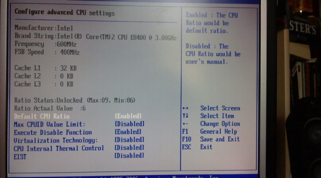

Et bien effectivement ma carte mere ne reconnait pas entièrement le proco (j’ai quand meme voulu tester pour vraiment me rendre compte).
voici une image du Bios avec le E8400 : i250.photobucket.com…

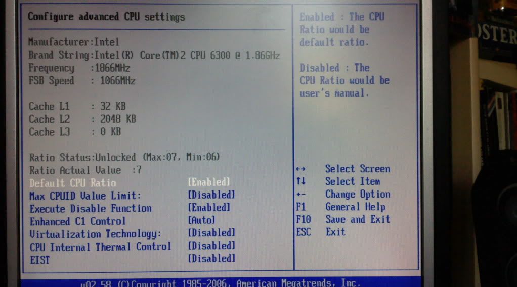

et voici la meme image avec mon E6300 installé : i250.photobucket.com…
donc le CPU E8400 est bridé à mort, il n’y a plus de doute là dessus, je dois investir dans une nouvelle carte mere ![:frowning: :frowning:](/forum/images/emoji/twitter/frowning.png?v=5)
