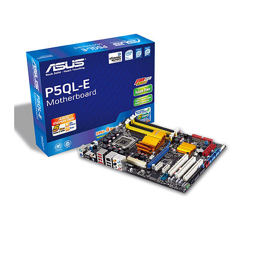

est-ce que ta brancher ta carte graphique? L’écran est brancher dans le bon port de la carte graphique?
D’abord les vérifications de base :
  • tu as branché le connecteur 2*4 broches 12V ?
  • avec une seule barrette, c’est pareil ?
Pour le lecteur, est-il seul sur la nappe IDE ? si oui, est-il configuré en master ou en slave ? (il devrait marcher pareil)
Le lecteur est connecté en IDE et est configuré en MASTER (j’ai mis la broche master).
Le 4 broches c’est pour quoi?
L’alimentation du CPU.
Si tu ne l’as pas branché, c’est normal que ça ne boote pas.
Sur la photo, il est à haut à droite par rapport au socket : tu enlèves le capuchon noir et tu branches les 2*4 de ton alim
Edité le 15/03/2009 à 09:32
C’est sûr? Parce que ça n’est pas marqué sur le manuel de la carte mère ou même du processeur.
EDIT: Je dois brancher le connecteur EPS/ATX12V 8-4 pin de mon alimentation?
Merci ça marche! Franchement merci beaucoup!
Edité le 15/03/2009 à 10:21
C’est un « détail » que pas mal de monde oublie :wink:
