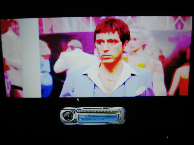

Pour ma part oui. Je viens de réessayer pour voir, ce n’est pas beaucoup plus concluant. Cela ne rame plus comme avant, mais les couleurs szont toujours aussi étranges. Voilà à quoi cela ressemble :
Cette photo que je vizns de faire est très représentative de ce que je vois.
J’aimerais franchement éviter de passer par la case formatage… :sarcastic:
