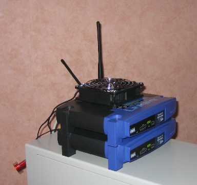

Sinon il y a cette solution un peut bricolage :MDR
Pourquoi l’overcloaker, avec DD-WRT il y a dans l’onglet Etat >
Informations Router > Load Average je l’ais déja vue a 85%
(85% de 250 Mhz ca fait plus de 200 Mhz je crois ?)
