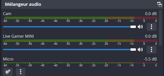

J’ai récemment acheté un live gamer mini pour pouvoir enregistrer mon gameplay sur ma switch.
Cependant, j’ai un gros problème : je n’ai pas le son du jeu sur OBS.
J’ai beau essayé de nombreuses techniques pour remédier à ça mais rien ni fait, toujours pas de son.
Est-ce que quelqu’un à une idée potentielle pour résoudre mon problème ?

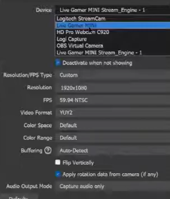

Dans un commentaire d’une video youtube qq1 a repondu
in video capture device settings set audio output mode to ‹ output desktop audio ›, not ‹ capture audio only ›
j’ai pas OBS ni ce matos mais avec ce bout de video et ce commentaire j’irais voir la ligne en haut dans « sources » ici :
puis propriété
puis la ligne tout en bas mettre sortie audio bureau ( ou output desktop audio )
le commentaire et ces captures viennent de https://www.youtube.com/watch?v=YoCawY8G9do

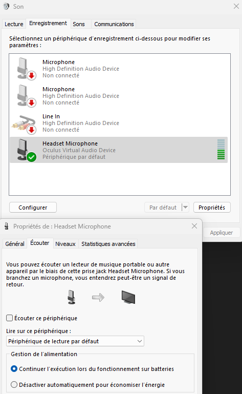

Peut être aller fureter du coté des propriétes de la carte son
un écouter ce perif? ( on peut encore y aller via panneau de config → son):
Ici le exclusif peut être embetant si c’est un autre soft qui prend l’exclusivité

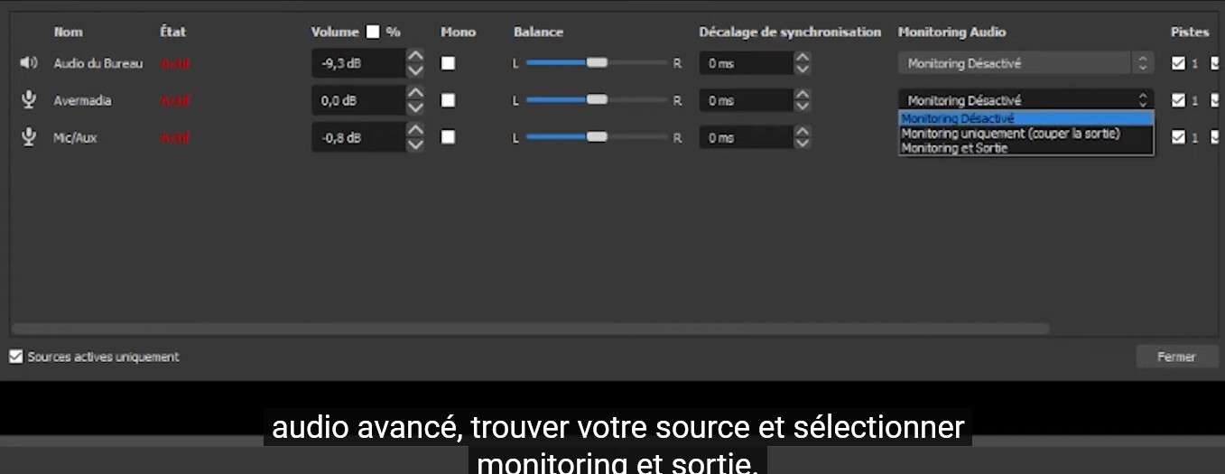

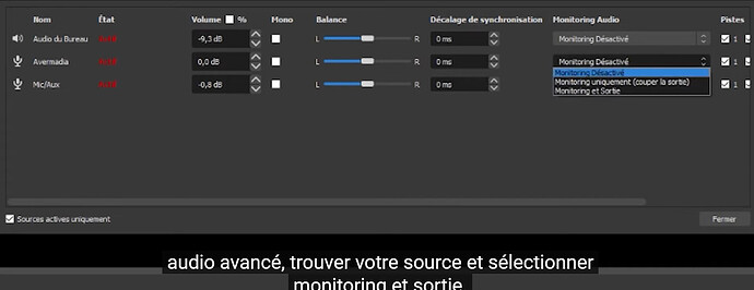

Le rageant c’est que sur sa video https://www.youtube.com/watch?v=6BTZp14wzKg cela semble super simple , il parle du son a 4:05, juste a mettre monitoring et sortie pour capturer et avoir le pass through
