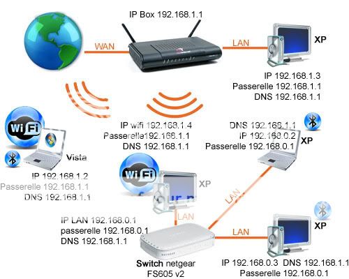

Bonsoir,
Aprés 2 soirées de boulot sur le réseau, j’ai enfin internet sur mes 5 pc.
mon problème est le partage des entre le wifi et l’ethernet.
explication:
je peux échanger de fichiés entre:
de 192.168.1.2 je peux aller sur 192.168.1.3 et 192.168.1.4
de 192.168.1.3 je peux aller sur 192.168.1.2 et 192.168.1.4
de 192.168.1.4 je peux aller sur 192.168.1.2 et 192.168.1.3
En gros les 3 pas de problème de partage.
Je peux aussi échanger des fichiés entre:
de 192.168.1.4 je peux aller sur 192.168.0.3 et 192.168.0.2
de 192.168.0.3 je peux aller sur 192.168.1.4 et 192.168.0.2
de 192.168.0.2 je peux aller sur 192.168.1.4 et 192.168.0.3
La aussi pas de problème entre ses 3 là.
Mon problème donc c’est que entre les 2 ordi qui sont aprés le Switch ne peuvent transférer qu’entre eux et le 192.168.1.4, mais le ping passe par tout.
Et les autre qui sont de l’autre coté non pas de problème.
j’ai tenté de remplacer les adresses 192.168.0.1 ; 192.168.0.2 et 192.168.0.3 par la suite du réseau soit 192.168.1.5 ; 192.168.1.6 et 192.168.1.7 avec la passerelle 192.168.1.1, mais je n’arive pas a me connecter à internet.
Voilà j’espère avoir donné tous les éléments pour vous aider.
Merci d’avance

merci de ta réponse. Ta solution n’a rien changer. J’ai pencé faire un routage entre la carte wifi et la carte ethernet, j’ai activé le routage dans les registre, mais je c pas comment on fait pour faire le tableau de routage sur XP?
pourquoi des fois , tu marque passerelle 192.160.0.1 et des fois 192.168.1.1 ? pareil pour les ip ? ca te fais un sous reseau si il m’on pas les meme . ( normalement , de 0 a 49 les pc se voient )
car quand je mes une passerelle 1.1 sur les pc rataché au switch, je n’ai plus aucune connexion.

sur ta passerelle, regarde la table de routage en fesant « route print » sous un shell dos en faisant « route ? » tu aura les différentes info pour ajouter une route!
j’ai finalement branché ma clé wifi direcement sur le poste 0.3 et le l’ai nomé 1.4 et inversement pour le 1.4 qui devien le 0.3. J’ai fait sa car c’est se poste que j’utilise le plus et c’est lui qui à besoin.
splach merci pour l’info, c’est sa que je cherché depuis longtemps.
