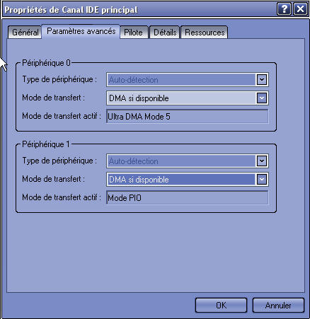

il faut regarder dans « Contrôleurs ATA/ATAPI IDE » et « Canal IDE pincipal » ou « secondaire » selon le connecteur où est brancher ton disque, puis onglet « Paramètres avancés »
voici ce que j’ai apparament suis en mode pio mais a rien d’autre bizarre avais pas le probleme avant
que faire merci a vous

  1. supprimer le contrôleur dans windows et rebooter (dans de rares cas ça nique le boot windows, vaut mieux avoir un ghost ou un cd xp pour réparer)
  2. mettre à jour le driver ide pata du chipset
  3. vérifier quand même que le pio n’est pas forcé dans le bios de la mobo

edit → apparament probleme resolu apres suppression du controleur proc monte a 50% max et transfert de 700 mo en 2 min :slight_smile:
par rapport a la capture d’ecran d’avant peripherique 1 passer en ultra dma mode 5
