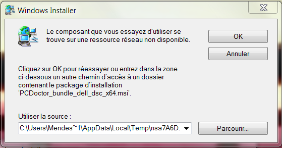

Depuis quelques jours j’ai des problèmes pour installer et désinstaller des programmes, j’ai remarqué que le lien des programmes impossible à installer/ désinstaller c’était qu’ils étaient en .msi et que c’était lié à Windows Installer.
Voila le message d’erreur quand je veux désinstaller un programme :
Mon windows update fonctionne bien, je suis sous windows seven premium 64 bits.
Merci pour votre aide
Bonne journée

Bonjour.
Démarrer → Tous les programmes → Accessoires
Faire un clic droit sur Invite de commandes
Choisir Exécuter en tant qu’administrateur
Dans la fenêtre d’invite de commandes , saisir ceci :
msiexec /unregister (appuyer sur Entrée pour valider).
msiexec /regserver (appuyer sur Entrée pour valider).
Redémarrer
Edité le 18/10/2011 à 18:49
Bonjour,
Ça ne fonctionne toujours pas, sinon j’ai trouvé un logiciel comme windows install clean up, en effet avec ce logiciel je peux désinstaller le logiciel qui pose problème mais j’ai au moins 20 logiciels lié au windows installer, donc ça serait trop long, il faudrait quelque chose qui puisse réparer windows installer.
J’ai aussi fait un sfc /scannow, il m’a dit qu’il a réparé plusieurs fichiers endommagé mais pas tous, j’ai un rapport donné du scan en log, si ça peut vous aider je peux le mettre ici.

Le fichier résultat_sfc.txt n’est pas correctement formaté , supprimer le fichier cbs.log , ensuite
dans la fenêtre d’invite de commande , taper :
sfc /scannow
Attendre la fin de l’analyse , puis taper
findstr /c:« [SR] » %windir%\logs\cbs\cbs.log > c:\résultat_sfc.txt
Oui effectivement là c’est beaucoup mieux, voici ce que ça donne :

Apparemment il y à plusieurs dll endommagées (gpedit.dll, fdeploy.dll ect…) que le sfc /scannow ne peut réparer, comment peut on faire pour les réparer manuellement ?
Si vous n’avez pas le CD\DVD Windows 7 original il faudra télécharger et graver Windows 7 Recovery Disc :
cybernetnews.com…
il faudra certainement aller dans le Bios pour metttre le lecteur CD\DVD en première séquence
de démarrage (First boot device), voici un tuto :
forum.telecharger.01net.com…
Ensuite , une fois le CD\DVD de réparation lancé , chercher et cliquer sur Command Prompt ou
(Ou Invite de commandes) , puis taper ceci :
sfc /scannow /offbootdir=d:\ /offwindir=d:\windows
Ou alors
sfc /scannow /offbootdir=c:\ /offwindir=c:\windows
Normalement les fichiers systèmes seront réparés .
Je vais essayer avec le lien que vous m’avez donné parce que j’avais déjà lancé cette commande offbootdir/offwindir sur la console de récupération de mon pc mais sans cd (car je ne l’ai pas).
Et au moment de lancer ces commandes j’avais un message disant que la réparation ne peut pas se faire car le service de réparation ne peut pas se lancer ou quelque chose comme ça, je vous donnerais le message exacte tout de suite après.
Alors cette fois je n’ai pas eu le message d’erreur disant que le service de réparation ne peut pas démarrer, j’ai mit la commande comme vous avez dit, ça à duré un bon moment, et au final il me dit pareil que quand je suis sous l’os, à savoir qu’il a réparé quelques fichiers mais il ne peut pas réparer les autres.
Comment peut on faire autrement, faut que je désinstalle chaque logiciel utilisant le windows installer avec le logiciel Windows Install Clean Up et ensuite réinstaller tous les logiciels pour refaire à neuf ?
Il va falloir trouver une personne qui possède le même système d’exploitation que le vôtre , puis de
copier les 4 fichiers (en pair) , car ils se trouvent dans C:\Windows\System32\ et C:\Windows\SysWOW64\ , et
ils sont différents , à savoir :
fdeploy.dll
fde.dll
gpedit.dll
gptext.dll
Je possède un second pc avec le même système, je vais faire cela et voir ce que ça donne.
Ça marche en faisant ça, merci à toi :wink:
