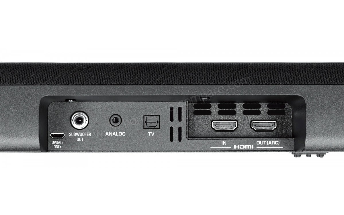

et tu as essayé en mettant ta Freebox sur une autre prise HDMI de ta télé puis un câble HDMI de la prise HDMI1 de la télé vers la prise HDMI de la barre Yamaha ?
oui ca marche pas c’est la loose
Fiche de la télé Toshiba 32AV505 : www.lcd-compare.com…
Si tu n’y arrives pas en HDMI, il te reste la sortie casque seulement sur ta télé mais en stéréo à brancher sur la prise Jack 3.5 Line IN « analog » de ta barre Yamaha :confused:
Fiche de la barre de son Yamaha YAS-107 : www.homecine-compare.com…
