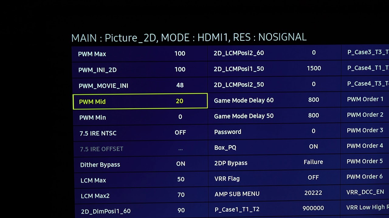

Bonjour à tous, ayant investi récemment dans une TV Samsung de série 7, j’ai rencontré le même problème que vous et ai trouvé la réponse dans la vidéo youtube suivante :
https://youtu.be/ov9niiau5x4
Attention, pour entrer dans le menu service de la TV les manipulations peuvent varier, pour ma part j’ai dû éteindre la TV, puis presser consécutivement « INFO », « SETTINGS », « MUTE » et enfin « POWER », sur la télécommande. La suite est expliquée dans la vidéo !
