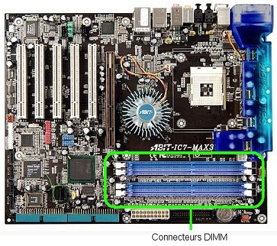

Mais comment tu fait pour auter un barrette de ram il faut les auter comme sa en ferment lordi et ou il faut desactiver des chose avant.
tu eteints ton pc
tu as deux clic’s blanc de chaque coté de la barrette, tu les baissent (ou appuie dessus) et ta barrette est ejectée… sans forcer
a+
Edité le 24/03/2008 à 19:11
Ok j’asseille Merci.

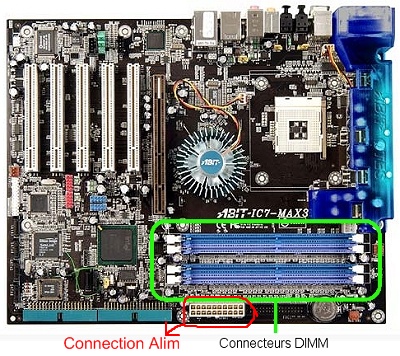

Marche plus.Non il s’allume plus.
Mais si c'est ma carte mere se n'est pas grave je vais la changer pour une core 2 duo.(il ne s'allume plus)
T’as pas débranché quelque chose par mégarde ? Genre l’alim sur la mobo ( Même un poile débranché ton pc ne démarrera pas )
Edité le 27/03/2008 à 13:49
Tout est correct il avait un fil de debrancher.
