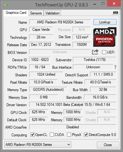

Voila le test de ma carte amd :
Ca ne me parle pas vraiment et je n’ai pas trouvé « core speed » ni « memory speed », mais peut etre que ça te parlera d’avantage.

tu as deja la bonne fréquence sur le gpu amd
