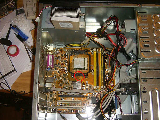

En fait le gros CLONG la semaine derniere, c’etais le systeme de fixation du radiateur qui a casse un bout de plastique du support sur la carte mere. comme vous pouvez le voir sur la photo, il est sence y avoir un bout de plastique de chaque cote du support. du coup le radiateur ne tenais plus que par un cote et ne faisais pas contacte correctement, ce qui fait que pendant une semaine le CPU n’etais qu’a moitie refroidis ou presque. 2 jours de compression video non-stop l’a pousse au bout de ses capacite.

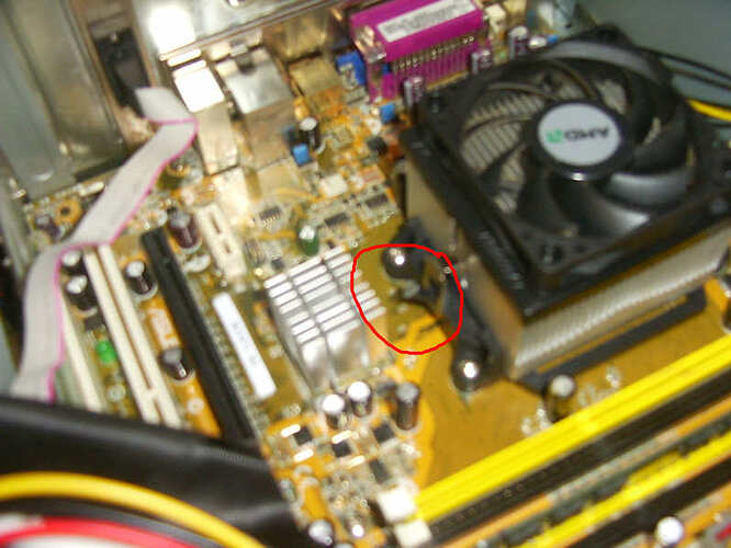

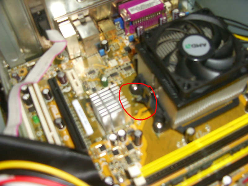

Ayant regarde plein d’episodes de mac gyver quand j’etais gamin, je sort mon couteau suisse et installe une visse en guise de solution temporaire. Voila le resultat :
fabrice.files.free.fr…
le radiateur tient en place sans bouger, par contre le levier de fixation ne force pas autant qu’avant. en fait il ne force plus du tout. La solution a l’air de marcher puisque je retrouve les meme temperatures et vitesse de rotation du ventilo qu’avant, par contre j’ai laisse le boitier ouvert histoire de surveiller pendant quelques jours.
