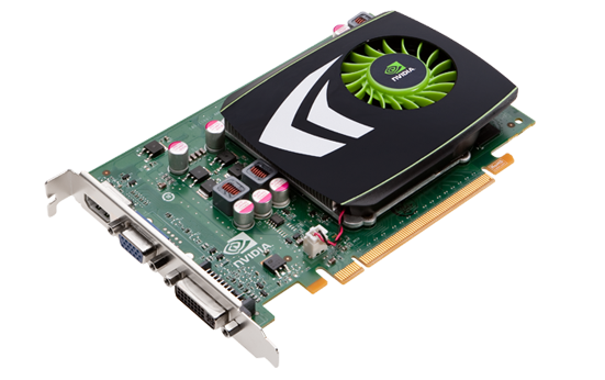

Le ventilateur de ma carte graphique est… petit, collé à elle, visible, enfin, on ne voit que le « capot » on ne voit pas les hélices…
Le ventilateur de la carte est très souvent à 100% quand je joue, mais je n’ai donc pas de moyen de voir si il y a de la poussière dans le ventilo étant donné qu’il touche presque la carte graphique et que le « capot » cache les hélices, pis j’vois pas comment de la poussière pourrait aller là dedans :stuck_out_tongue:

si elle chauffait pas et que maintenant elle chauffe c’est soit un probleme de poussiere soit le contact gpu->pate thermique->radiateur qui a bougé/mal viellit

Et sinon, pour voir s’il y a de la poussière au niveau du ventilo de la carte graphique, faut bien que je dévisse ? C’est risqué si je m’y prends mal je suppose, donc y’a des précautions spéciales à prendre ?

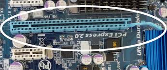

Oui et suivant le port PCI-e il faut appuyer sur l’ergot derrière le port.
