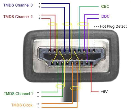

HDMI

Voilà à quoi correspondent les ports de la carte graphique:
HDMI[/url] et [url=http://vocaro.com/trevor/blog/wp-content/uploads/2006/10/_support_mac101_connect_images_connect01-6.jpg]VGA
Mais en effet le port appelé VGA de la carte graphique ressemble à un DVI. Je vois pas si c’est une bonne nouvelle ou pas en tout cas. :-(:
