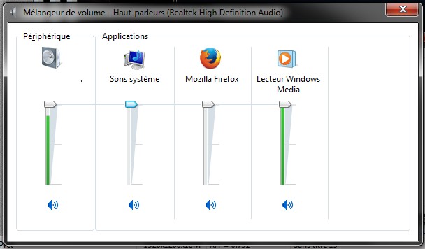

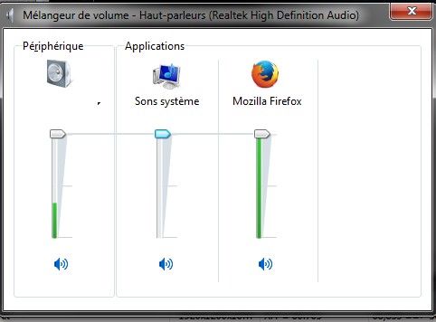

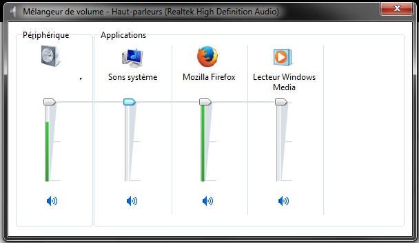

Quand j’écoute de la musique sur youtube, windows media player ou autre, le son est faible (bug plus prononcé sur Firefox).
Tout les mélangeurs sont à 100%. Et pourtant quand j’écoute de la musique, prenons exemple de youtube qui est le cas le plus prononcé: les curseurs sont à 100%, le niveau de la musique (la barre verte) monte bien à 100% sur le mélangeur Firefox, mais pour le son général, elle monte à environ 50% maxi. (Pour WMP c’est plutôt ~85-90%)
Screen:
Youtube:
Windows media player:

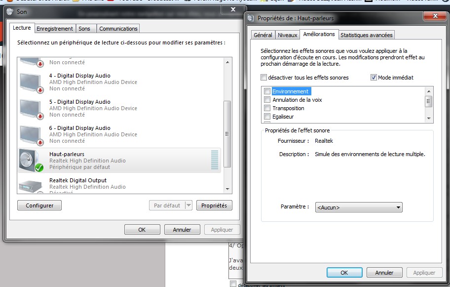

J’avais déjà demandé de l’aide sur matos général sur le topic discussion diverse pensant que ça pouvait se résoudre en deux deux. On m’a demandé si j’avais l’onglet « personnaliser » avec l’option « limited outpout » mais je n’ai ni l’un, ni l’autre.
Dans « communication » dans les paramètres de son, j’ai bien « Ne rien faire » de coché :slight_smile:

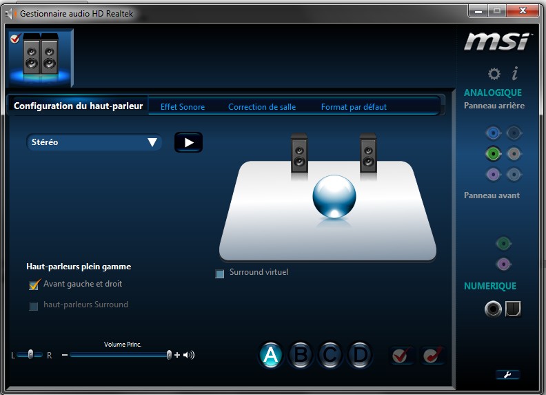

J’ai cherché cette option un peu partout, même dans le gestionnaire Realtek HD:
Quand je clique droit sur la sortie verte dans la fenêtre en screen juste au dessus, j’ai deux choix: « Connector retasking » et « réglages du périphérique audio ». Le premier marche et c’est pour assigner si c’est un casque ou autre ( pour l’arrière j’ai bien « sortie Haut parleur frontale ». le second… bah il ne se passe rien.

Le seul moyen que j’ai trouvé pour avoir un niveau que je crois être « normal », c’est de cocher « désactiver tous les effets sonores » dans l’onglet « améliorations » des propriétés des haut-parleurs.
Pour ce qui est du niveau du son quand tu branches et débranches le micro, à mon avis le pilote désactive les effets puis les réactive, mais pour que les logiciels prennent en compte les changements il faut lancer ou relancer la lecture.
Je pense que se sera vérifier si en désactivant les effets ce problème disparaît aussi.
Bon j’ai aussi un problème de son faible en entrée avec mon micro (branché à l’avant ou à l’arrière : aucune différence), quasiment pas de son sauf si je colle le micro à ma bouche. As-tu également ce problème ?
J’ai testé de cocher « désactiver tous les effets sonores » dans l’onglet " et hélas toujours une différence entre le niveau sur Firefox et le niveau global, toujours ce bug de niveau qui augmente un coup quand je branche le micro et toujours ce problème de fenêtre des paramètres son qui plante par moment.
Finalement le son est normal que quand je branche le micro pendant la lecture. Et comme tu dis, il doit activer un truc pendant ce temps là… du coup… quoi ? :confused: Pourtant j’ai bien dit de virer les effets sonores :s
