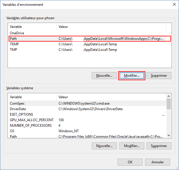

Sous Windows 10 (je n’ai pas de Windows 7 à disposition pour le moment), quand on est dans les propriétés systèmes / onglet « Paramètres systèmes avancés » et que l’on clique sur le bouton « Variables d’environnement », on arrive dans cette boite de dialogue :
Dans le premier cadre, j’ai souligné la ligne « Path » (encadrée en rouge), puis cliqué sur « Modifier » (en rouge également).

J?ai un problème : dans la partie supérieure variables d?environnement (les vatiables « utilisateurs » et non pas les variables « système » plus bas), je n?ai pas le paramètre « path ». (Alors qu?il est bien ds la partie inférieure (variables système)
Je ne peux donc procéder à la modification en question…
