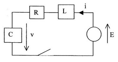

bonjour a tous j’ai un petit probleme sur le debut d’un exo
circuit
a t=0 on ferme l’interrupteur
on me demande d’etablir l’equa diff de la tension V en respectant les conventions du shema
donc je touve
mais comme le condensateur est en convention generateur je suis pas sur
et comme c’est la premiere question d’un long DM je voudrais pas me planter

C’est faux assurement car tu obtient une équation qui donne une solution instable (il faut avoir que des plus du coté des termes differentiels).
Appelle V2 la tension V2=-V et refait le calcul il te suffira de remplacer à la fin.

merci du conseil
donc j’obtient
d²V/dt+(R/L)dV/dt+V/(LC)=-E/(LC)
la ca a l’air bon en plus V est une bien sinusoide contrairement ma premiere expression

Mouais… :o
q= CV
i = dq/dt
i = CdV/dt
Soit V + Ri + Ldi/dt + E = 0
ou encore:
V +RC dV/dt + LC d²V/dt² = -E
