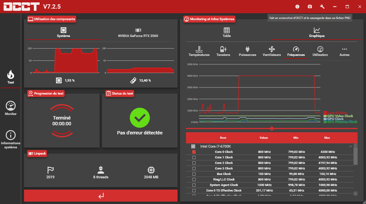

Pour l’exemple sur la minute de test tu dois avoir tes frequences cpu qui reste au maximum, si ce n’est pas le cas voir les temperatures
Parametre test :
frequence reste a 4000 (4100 mon boost max (sur un core), 4000 sur tous comme ici, ton 6600k c’est 3900 en max donc peut être 3800 sur tous)

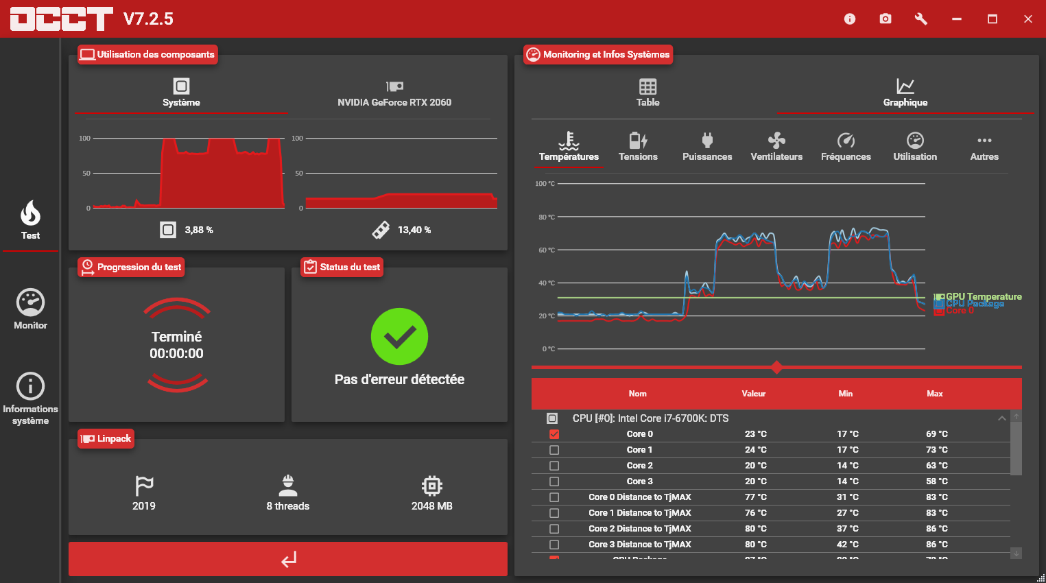

Temperature
Si la temperature ne varie pas assez à la baisse en fonction de la charge, voir si poussiere sur le radiateur cpu qui gene le passage de l’air
Hum, je trouve mes courbes de température un peu trop rapide à la monté, et j’ai l’impression que j’ai une réaction un peu lente de la régulation vitesse du ventilateur cpu , va peut être falloir que je regarde si j’ai pas mis trop bas, ou si j’ai pas un peu de poussière car fait longtemps que j’ai pas regardé
