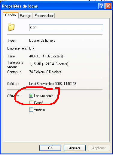

Peut importe sur quel dossier, et peut importe la partition C: ou D: c’est tout le disque qui est comme ca… Et comme je le dis dans mon descriptif du probleme, j’ai beau decocher la case "lecture seule", cela fait bien la procedure, me demande bien si je veux appliquer au sous dossier etc… mais apres avoir fini, je reclique "bouton droit" ==> "propriétés" et la de nouveau j’ai ce carré vers dans la case "lecture seule".

Voila une capture des proprietes d’un dossier (tous les dossiers et fichiers sont pareils) :

C’est normal :neutre:

  2. Les repertoires en lecture seule ? bin, c’est normal, on ecrit dans un fichier pas sur un repertoire.

LOL bon et bien vous avez repondu a ma question en fait, ayant l’habitude de regarder les droits sous linux et pas trop sous windows, je ne savais pas qu’un repertoire pouvais etre affiché avec un carré dans lecture seule… (ce qui n’etait pas logique dans ma tete… Je pensais que si il existait une case a cocher dans la fenetre du repertoire c’etait que l’on pouvait penser que l’on peu mettre le repertoire en lecture seule et faire que tout ce qu’il contiendra plus tard sera en lecture seule, ou alors un peu comme la case du dessous pour rendre un dossier caché).
Je me suis completement embrouiller à chercher un probleme la ou il n’y en avait pas (a cause de mon serveur web qui me mettait tout le temps des probleme de droit que je n’arrive pas a resoudre quelquefois…) j’ai compris cette logique desormait, il faut juste penser que cette case ne sert que pour modifier les propriétés de lecture seule de tout ce qu’il contient plus facilement (un peu comme pour faire un chmod -R).
