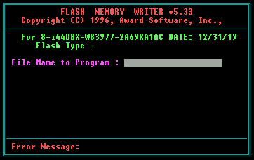

Voici l’écran d’accueil du programme de flashage, que vous verrez si vous n’entrez que le nom du programme et non toute la ligne de commande.
Ensuite, le programme vous demande si vous souhaitez sauvegarder votre BIOS actuel. Tapez Y pour Yes et entrez un nom de fichier.
Ensuite, tapez « Y » (pour Yes) pour commencer le flashage.
Pendant le flashage vous aurez le diagramme des « clusters » du BIOS en train de se remplir.
Une fois terminé, le programme va vous demander si vous voulez Redémarrer ou quitter, demandez à redémarrer. Si tout c’est bien passé, vous pouvez accéder au BIOS et régler les paramètres. Dans le cas contraire, il faut recommencer !
