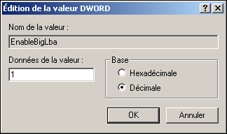

J’ai donc cherché la solution qui était souvent d’aller dans « executer », mettre « regedit.exe » etc… jusqu’à « EnableBigLda »
Cependant je crois avoir eu un problème car pour ceux qui connaissent cette manip, au moment de changer la valeur DWORD, je met « 1 » et « décimale » je fait OK puis quand je reviens dessus il reste bien « 1 » mais c’est Héxadecimale qui est coché.
Je me suis rendu compte de ce problème avant hier quand je me suis finalement résolu a absolument chercher la solution. Je pensais que mon disque restait limité a 128go pour une autre raison mais ce peut en être la cause.
