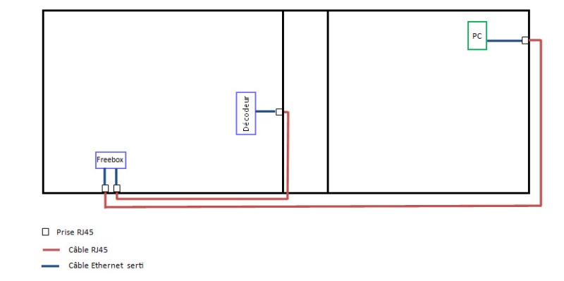

Pour vous donner une idée du branchement, je vous ai fait un petit schéma car je n’arrive vraiment pas à comprendre ce qui ne fonctionne pas.
Donc quand je branche le PC en direct sur la box, ça fonctionne. Quand je branche mon PC portable sur la prise RJ45 près de mon PC, ça fonctionne. Mais quand je branche mon PC fixe sur cette fameuse prise, ça ne fonctionne pas.
Pour info, tout est en câble droit.
Si quelqu’un a une idée d’où peut venir le problème, je suis vraiment preneur car je commence à m’arracher les cheveux ^^…
