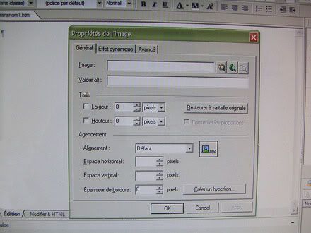

Je vous joins un exemple du programme namo webeditor 6
La première photo montre la fenêtre de webeditor comme elle devrait être.
La deuxième photo vous montre comment est la fenêtre maintenant.
http://img.photobucket.com/albums/v503/bob…33/PICT0533.jpg
http://img.photobucket.com/albums/v503/bob…33/PICT0525.jpg
Le gros problème est que cette fenêtre n’est pas redimensionnable, donc impossible d’utiliser les fonctions de webeditor, et je suis obligé de bosser sur un autre ordinateur, car ce n’est pas le seul programme dans ce cas !!!!!! quel merdier.
J’ai essayé aussi de désinstaller webeditor et de le réinstaller, mais sans aucun résultat, l’affichage reste le même ???
Comment faire pour retourner à l’affichage d’origine …

Les photos exemples que j’ai prisent ont été prises à la même résolution d’écran 1024 x 768.
Ce qui est très étrange, c’est que les programmes modifiés n’ont pas été modifiés complètement, seulement certaines parties des programmes ont des fenêtres ou des textes surdimensionnés.
