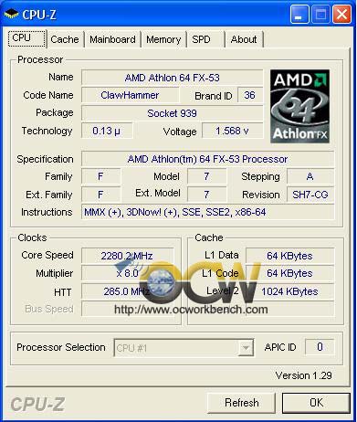

Regarde bien le Vc sur le screen
http://www.ocworkbench.com/2005/asrock/reviews/939S56-M/asrock%20sis756%20285%20x%208%20copy.jpg

En revanche, désolé Chafoin, mais je n’ai toujours pas possibilité de monter le Vcore à plus de 1,4. La solution de cela est peut être que la mobo fournie au testeurs de chez OCW est une sorte de version béta, ou une version un peut améliorée (ces techniques commerciales existent dans l’automobile alors pourquoi pas dans l’informatique) afin d’ètre bien notée. Toujours est-il que sur la mienne, il m’est impossible de monter le Vcore à plus de 1,4.
