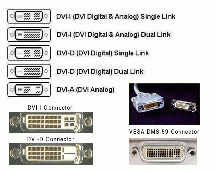

ça peut marcher à condition que ton cable dvi soit I ou A, pour véhiculer le signal analogique
en pratique, il doit posséder les broches en croix que tu vois ici à gauche sur les dessins (et à droite sur la photo du connecteur)
