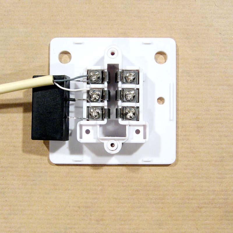

Regarde si dans ta prise téléphonique tu n’as pas ce genre de module :
non elle et pas comme sa mais comme sa [Photo supprimée]
Ca me parait bien, il ne semble pas y avoir de module RC et seuls les fils 1 et 3 sont câblés. On dirait que c’est la dernière prise si tu en as plusieurs… Tu as d’autres prises ? As-tu un boitier d’arrivée dans ton logement, comme ça ?
j’en es aucune idée, j’en et jamais vu , sa ce trouve ou généralement ?
et aussi j’ai qu’une seule prise telephonique ou j’ai juste ma box branchée dessus , deplus j’ai ma connection qui ce déteriore la mon ping augmente de plus en plus ces 5 dernier jours
