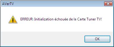

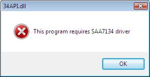

J’ai mis la carte sur un des ports PCI, il l’a détectée, installé les pilotes et le soft correctement, mais quand je veux lancer, il me met 2 messages :
http://forum.astel.be/attachment.php?attachmentid=60131&d=1213115348
http://forum.astel.be/attachment.php?attachmentid=60132&d=1213115348
J’ai essayé de le lancer en mode compatibilité XP, pareil!

Ta carte tuner possède-t-elle un SAA7134 ?
Comment le savoir?
Ca se matérialise comment? Physiquement ou c’est juste logiciel?
Merci de ton aide :wink:
C’est un circuit intégré (PHILIPS) sur la carte tuner.
Yesss! Elle en a un!! :slight_smile:

Le programme te disait qu’il avait besoin des driver du SAA7134, je voulais donc vérifier que ta carte avait bien ce fameux SAA7134.
Tu peux donc installer ses drivers, mais tu sembles dire que tu l’as déjà fait… :frowning:
As-tu essayé de les désinstaller/réinstaller ?
Oui, j’ai déjà désinstallé / réinstallé ! Il met toujours le même message :frowning:
Il y a quelque chose à faire?
Tu peux essayer de désinstaller le driver, changer de slot PCI et réallumer l’ordi.
Choisir le slot PCI le plus éloigné de la carte graphique.
