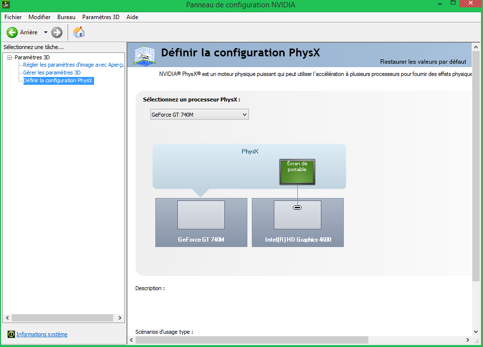

Après avoir chercher , non je ne vois rien en rapport avec ça dans le panneau de configuration Nvidia
Je vois bien ça , mais je ne crois pas que ça soit ça :
Par contre dans Nvidia geforce expérience je ne peut pas activée Shadow Play il me dis que ma carte graphique n’est pas compatible alors que j’ai bien une carte graphique compatible (GEFORCE 740M)
Regardes plutôt dans « gérer les paramètres 3d » :wink:
