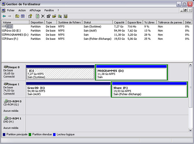

Les deux disques durs physique sont eux meme partitionnés en 2 dd logiques, soit 4 partitions en tout… C: D: E: F: (jusque là du classique)
Le probleme apparait lorsque j’éteins l’ordi: au redémarrage les partitions D et E sont inversées (avec les conséquences néfastes que vous pouvez imaginer-> raccourcis erronés…windows qui ne retrouve pas ses petits…etc…)… donc a chaque allumage du pc je suis obligé de passer par le gestionnaire de disque de windows xp afin de remettre manuellement les lettres comme il faut…
Maintenant la subtilité…si il s’agit d’un simple redémarrage tout se passe normalement=>l’anomalie décrite au dessus ne se produit que si il y a extinction complete du pc…
Voilà j’avoue ne pas comprendre ni meme savoir où chercher pour remedier a ce probleme…

Et si tu procédais chaque fois une seule partition, avec une extinction complète du PC, genre :
1- D-> Z
2- extinction - allumage
3- E -> D
4- extinction - allumage
5- Z -> E
6- extinction - allumage
Apres quelques recherche sur le pourquoi "du actif" cela semble effectivement etre une piste valable voir…prometteuse…le seul hic c’est que je ne sais pas pourquoi elle est active ni comment la rendre "inactive"…je creuse…et avec des rames croyez moi c’est pas facile…
Merci en tout cas!!!!
Je ne suis pas absolument sûr que ce soit la cause de ton pb, ce n’est qu’une piste, surtout que la seule solution serait sûrement de repartitionner le HD, puis de reformater, ce qui est assez lourd. Surtout si ça ne résoud pas le pb…
