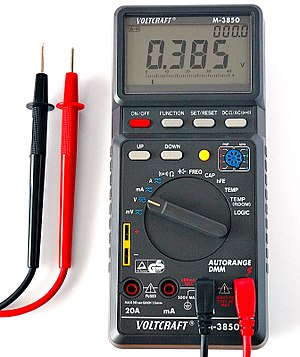

Tu n’as pas un multimetre chez toi ou chez un copain pour etre sur?
Premièrement, qu’est-ce qu’un multimètre ? J’en ai peut-être un …
C’est ça
http://www.ideesmaison.com/brico/ele/img/multimetre.jpg
C’est un appareil pour mesurer la tension… d’une prise en général :stuck_out_tongue:
Même si cay pour mesurer les tesions d’une prise, cela peut aussi mesurer des petites tensions :o je m’en servais en MPI pour des tensions qui varies dans les 2-3 volts, donc il peut très bien s’en servir pour le 12V en metant le calibre " 20V DC" pour le continue :wink: (en branchant la borne com au fil "com" de la prise molex et la borne V/A/ Ohms sur le fils rouge de la prise molex , enfin rouge, plutot celui ou il y a le 12V) :wink:
