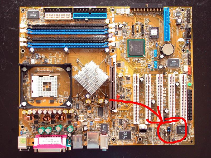

il va falloir brancher chaque petit fil a la carte mere…
biensur chaque fil a sa place sinon c’est pas marrant ^^
bon deja tu repere les jumpers qui reglent le son ca c’est pas dur deja ^^
ensuite tu sors ton magnifique manuel d’utilisation,
tu va a la page 60,
tu arrive a connecteur front panel
tu commence par enlever les 2 petits cavaliers bleus qui sont deja branchés,
et tu suis le branchement suivant
GND +5VA OUTR … OUTL
MIC2 MICPWR LineOUTR NC LineoutL
une fois cette mission réussie ca devrais marcher ^^bonne chance!!
