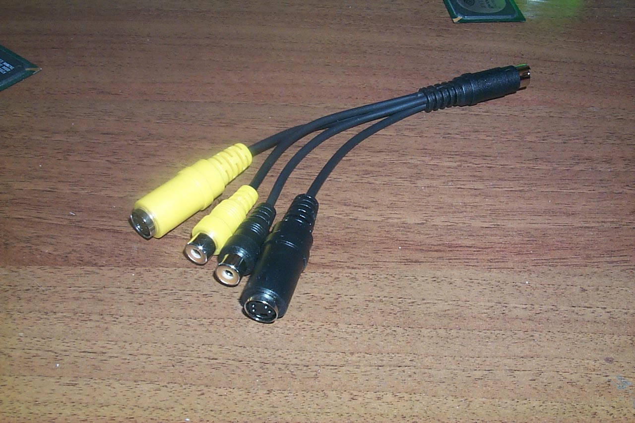

Jai donc utilisé le câble Vivo dATI avec lentrée vidéo composite
et comme logiciel dacquisition vidéo K!TV, la source réglée sur WDM et la résolution en 720576 et laffichage en PAL-B jusque la aucun problème le rendu et plutôt bien surtout que la résolution de mon 21 pouce est de 19201440.
