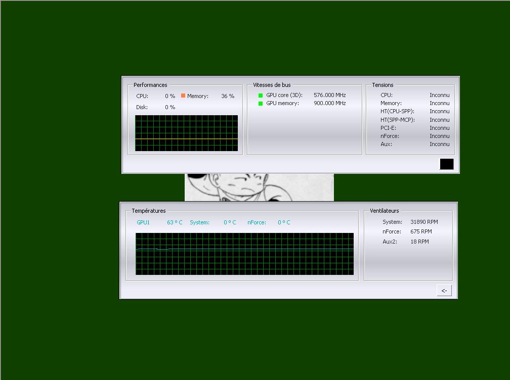

Regardez la vitesse du ventilateur system !!! :etonne:

rien d’alarmant c’est la sonde qui déconne pour la vitesse de rotation
