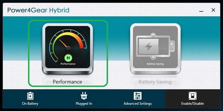

J’ai un Asus S46CB avec core i3 et Geforce 740M sous Windows 8.1 64 bits et quand je suis en jeux, j’ai remarqué que le panneau Power4Gear Hybrid oscille entre la position performance et économies d’énergie, c’est qui provoque une grosse baisse de frame à intervalle +/- régulier.
Le panneau que j’ai sur ma version est celui-ci (ne faites pas attention au carde vert, c’est une image qui vient d’internet) :
