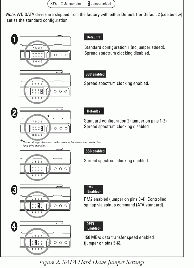

bonjour à tous,
je voudrais ameliorer les performances de mon disque dur western digital 74 go 8 mo.
j’ai mis pour l’instant le jumpers sur 5-6 (opt1).
est ce que c’est la meilleur position du jumpers pour avoir l’optimisation parfaite du disque dur ? :??:
deplus, je pense m’acheter un raptor 150 go.
est qu’il faudra procede de la meme façon ?
d’avance merci de vos conseils.

Tu parle du spread spectrum?A droite, tu doit met le jumper au fond… sur 7 et 8…

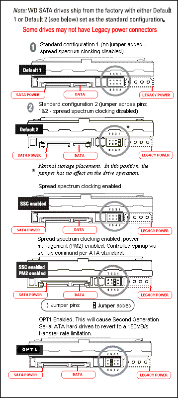

tu dit n’avoir rien trouver sur le site wd ?.
ta surement mal chercher !
l’adresse de l’image : support.wdc.com
Je parle pas enlgais et je pige pas un mot a ce truc d’autant plus que defaut2 et ssC sont sur le meme jumper sur ce dessin, donc pas moyen de savoir si ont active le SSC ou pas.
Edit: Je suis persuadé que tu n’a meme pas regarder l’image et que tu l’a prit tel quel.(Cette Image je l’avait déja vu mais pas moyen de la comprendre puisqu’elle dit tout et son contraire)
Erreur de ma part, aucun jumper = SSC désactivé :wink:
ça dit que, par défaut, les drives sont livrés suivant deux configurations, toutes les deux en spread spectrum disable. Donc quand on le reçoit, on ne touche à rien si on a pas de perturbation.

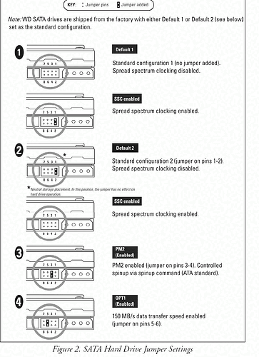

edit : voici la position qui manque dans le 1er schéma donné :
Merci bien, enfin quelqu’un qui a donné une réponse complet, :slight_smile: merci mille fois je vais enfin pouvoir avancer. je commencait a désesperer x)
Merci mille fois.
Edit: Mon DD fonctionne enfin correctement :slight_smile:
