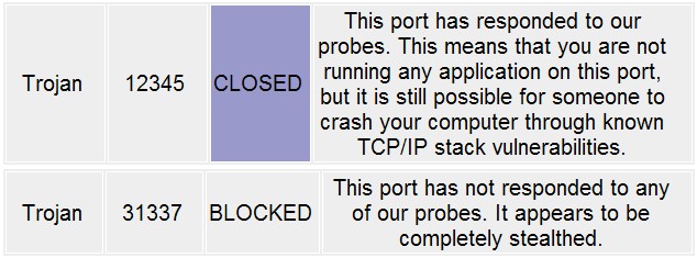

J’ai fait le test sur ton site : http://scan.sygate.com/prequickscan.html
Il en résulte qu’aucun port n’est affiché chez moi en"Closed", mais en "Blocked", j’ai ensuite désactivé mon serveur FTP, et la, hoo surprise, je suis passé de Blocked a Closed sur le port 21.
Ce qui est tout a fait normal vu la description de Closed "that you are not running any application, blablabla …"
Ensuite, dans le cas de Titov62, "ports sont fermés et non pas masqués" les ports sont donc visibles mais fermés, ce qui ne viens dans aucun de tes deux exemples cités (blocked et closed). Et pour cause, c’est marqué au dessus du test que tu as utilisé, il est noté : "Note: Only OPEN ports will be displayed". Hors ici, ses ports sont fermés! (voir son premier post). Qu’ils soient visibles, on s’en fout, tant qu’ils sont fermés :neutre:
Je viens de faire le test que tu as fait Riva winfast mes ports sont "closed" sauf le 21, 23 et 80 qui sont "blocked" et le 8 est ouvert mais aparement c’est normal car c’est l’ICMP, mais de toute façon j’utilise Zone alarm en plus sur ma machine donc je pense que ça doit m’apporter une protection supplémentaire au cas ou le routeur serait attacké il y aurait encore Zone alarm derrière pour protéger l’accès au PC
Trojan qui utilisent le port 12345 : cron / crontab, Fat Bitch trojan, GabanBus, icmp_pipe.c, Mypic, NetBus, NetBus Toy, NetBus worm, Pie Bill Gates, Whack Job, X-bill. :neutre:
